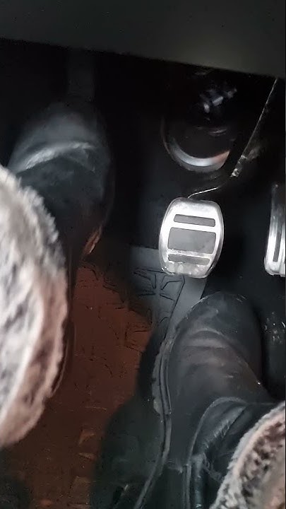

    Auch ne Idee. Hoffe es hat geklappt. Mach das für euch zum ersten Mal.?
    Darf ich vorstellen? Mein knarzendes Kupplungspedal. ?

    Ohje, gut dass ich so etwas nicht habe =O Das hört sich für mich nach Pedallager oder ähnlichem an.

    Ne schmarrn. War bloß Spaß. Keine Ahnung was das ist. Er hat heute bestimmt ne viertel Stunde gesprüht. Es ist ljetzt nur noch leise zu hören, aber nicht weg. Ich habe daher die Befürchtung, dass es bald wieder kommt. Wenn es lauter wird will er die Pedalbox ausbauen und es sich außerhalb anschauen. Vielleicht reibt auch irgendwo Kunststoff. Aber ganz ehrlich, das hört sich für mich nach Kunststoffreibung an. Naja vielleicht wollte er mir keine Angst machen oder das neue Auto gleich schlecht dastehen lassen. Wird sich dann zeigen was es ist, wenn er ausgebaut ist und ob sie es hinbekommen. Solange es so leise ist wie jetzt ists für mich kein Thema. Aber so wie im Video ist, geht's gar nicht. ?

    Klingt wie bei meinem alten Schaltzafira je warm je knarz. Silikonspray an das Pedalgelenk hat geholfen (für immer, war wohl eher trocken eingebaut Plastik auf Plastik - knarz). Kein anderes Fett oder gar WD40 nehmen, wie die Vorschreiber schon empfohlen haben. Ich hoffe mal nicht, dass es die Hydraulik ist. Oder lass Deinen FOH da drunterkrabbeln ;).
