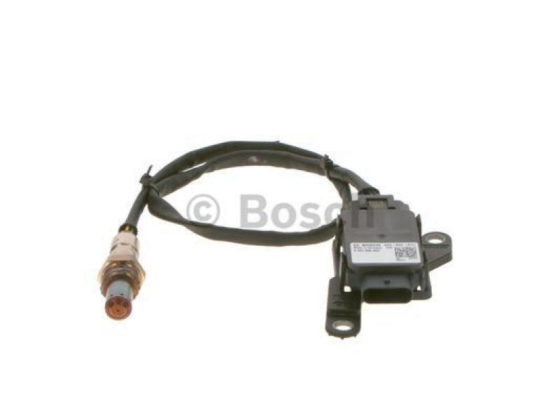

  • Habe heute endlich eine Rückmeldung der Werkstatt bekommen. Soweit ich das richtig verstanden haben, sind vor und nach dem Partikelfilter jeweils ein sensor. Der hintere ist wohl ohne Funktion und sollte getauscht werden. Kosten ca 800 €. War eigentlich davin ausgegangen das alles am und um den Rußpartikelfilter bei der Rückruf Aktion getauscht wird, auf heutiger Anfrage, nein, es wurde nur der nackte Filter getauscht.
    Meinen die den nix sensor? Kann man das auch selbst montieren?
  • Meinen die den nix sensor?
    Für den Fall, dass Du den NOx-Sensor meinst:
    Der scheint nicht gemeint zu sein.
    Ein Partikelfilter hat zwei Druckaufnehmer: Vor DPF und nach DPF
    Der Druckdifferenzsensor vergleicht die beiden Drücke und leitet ab einer gewissen Differenz eine aktive Regeneration ein.
    Aber:
    Hinter dem DPF befindet sich der SCR-Kat.
    Und vor diesem sollte definitv ein NOx-Sensor sitzen, damit bestimmt werden kann wieviel AdBlue in den SCR-Kat eingeleitet werden muss.
    Montieren lassen sich sowohl die Druckaufnehmer und der NOx-Sensor selbst, frei nach dem Motto: Schraube geht nach links auf und nach rechts zu. Aber ob in beiden Fällen etwas angelernt werden muss: Keine Ahnung (ich gehe aber davon aus).
  • Würd ich woanders machen lassen, das Teil gibts mit Sicherheit ebenfalls original 70% günstiger.
    Schauen wir mal:
    Sonde nach Kat (Also Nox 2) 9811207180 bei Opel 462,77 EUR
    beim Ersatzteileprofi 225,17 € - auch Opel
    187€ Original Bosch bei Lott...
    Gebraucht 50€
    Nox Sensor 1 390€ zzgl 70€ Pfand
    Sensor Abgasdruck 50-70€
