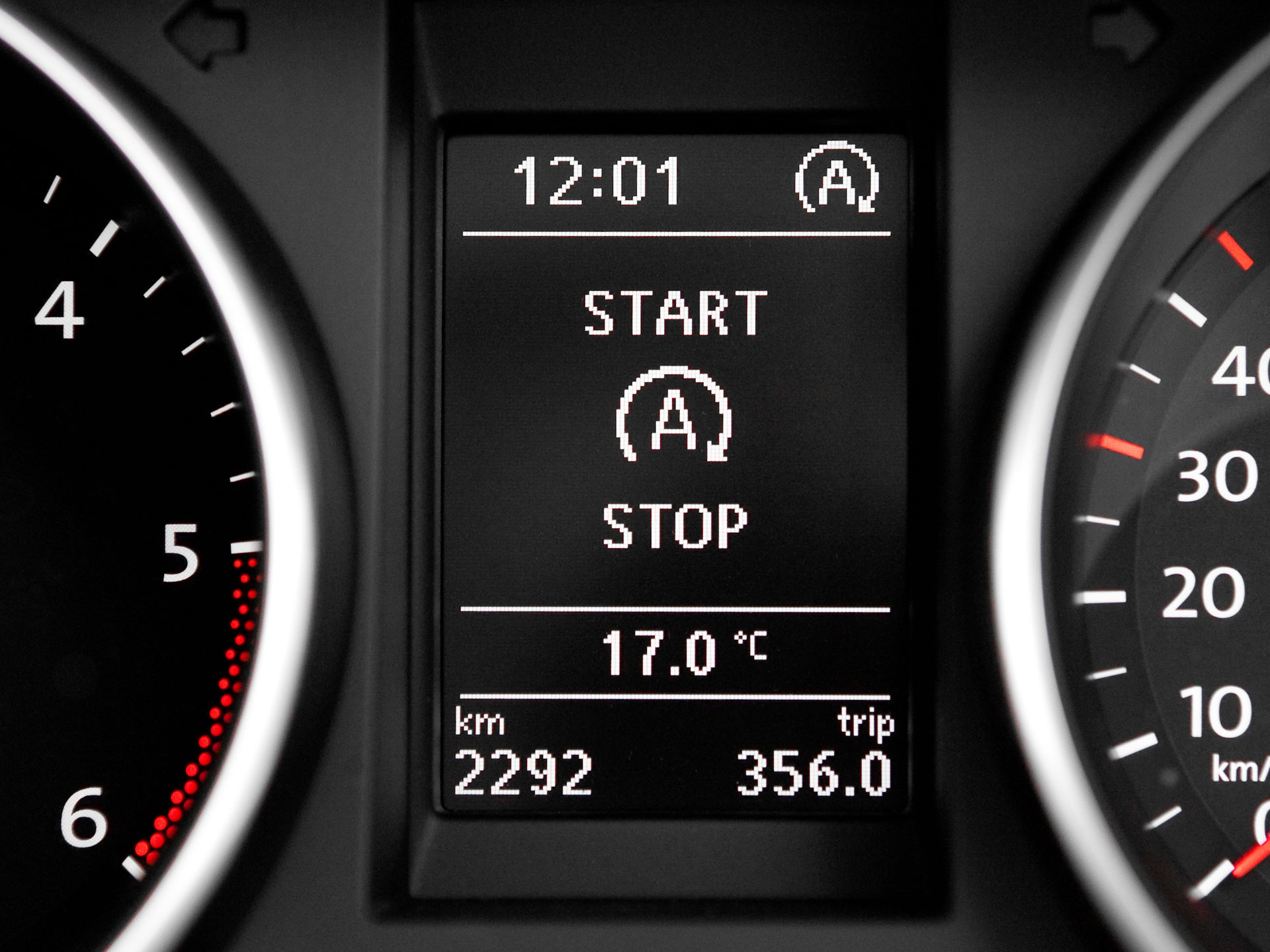

Start Stop Automatik geht nicht
    Die für das GUTE funktionieren der Start/Stop-Automatik erforderliche Batterieladung holt sich das Fahrzeug in der Regel im "Schiebebetrieb", also Gang drin (egal ob Automatik / Handschalter), wenn die Motorbremse aktiv ist. Nennen wir es mal Rekuperation, der Generator geht dann in eine Art "Bremsenergierückgewinnung", die für die Ladung oberhalb der oben genannten Ladung genutzt wird.

  • Wie sollte das denn gehen?
    Da musst du den User Aquarius fragen. Ich kann mir das auch nicht vorstellen. Meiner bekommt auch täglich Auslauf (2x 60km) und die Start-Stop-Automatik funktioniert.
