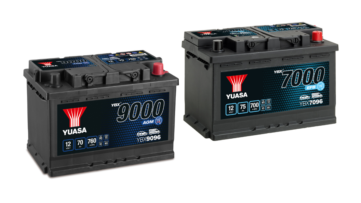

  • Jaein, ab Werk ist eine sog. EFB drin. Im Prinzip ne "AGM für Arme".
    https://www.yuasa.de/2019/05/a…wo-liegt-der-unterschied/
    Preislich ist nicht so der Unterschied, AGM in der Größe bekommt man ab ca 90€... die Varta hab ich jetzt 120€ mit Pfand bezahlt, die Exide für den Dacia die auch beim Grandland gepasst hätte 99€.
    Wenn die blaue EFB Varta bei ATU oder im Baumarkt kaufst biste 150€+ los, Opel will für die baugleiche Originale 230€. :whistling:
