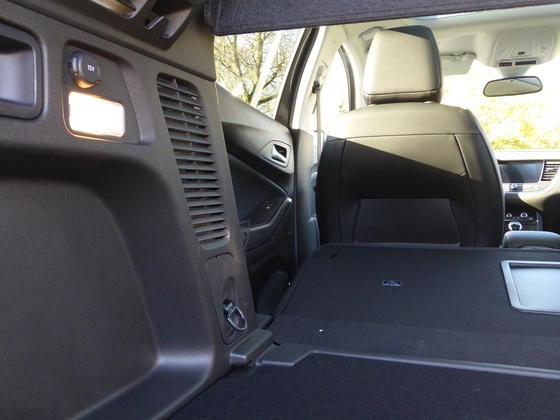

  • Da produziert Opel/Peugeot anscheinend tatsächlich 2 unterschiedliche Seitenverkleidungen im Kofferraum.
    Meine mit serienmäßiger Beleuchtung und Steckdose sieht so aus:

  • Hi, mir ist bei der Betrachtung der Bilder aufgefallen, dass bei RobertD die Fernentriegelung der Lehne fehlt. Bei Methusalem ist der Hebel zu sehen. Bei dem Bildausschnitt müsste aber auf beiden Bildern der Hebel zu sehen sein. Kann dies in Zusammenhang mit der geteilten Rücksitzbank stehen? Habt ihr wirklich die gleiche Zusatzausstattung?
    Gruß Indy65
    DesignLine 1.2 130PS Quarzsilber EZ 02.19
  • @Indy65
    Nein, sind unterschiedliche Ausstattungen.
    RobertD hat Edition, ich habe Ultimate.
