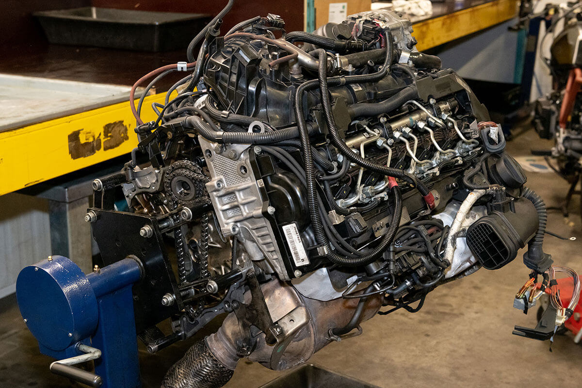

  • "Hat noch irgendwer eine Idee was noch sein könnte?"
    THP-Motoren bei Citroen, Peugeot, Mini und BMW - TSC de Betuwe
    Der in Peugeots, Citroëns und Minis verwendete THP-Motor weist eine Reihe häufiger Probleme auf. TSC de Betuwe B.V. bietet die Lösung!
    techservicecenter.de
