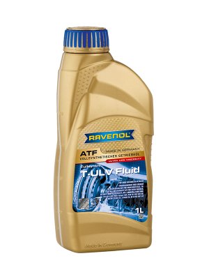

    Welches Öl ist denn vorgschrieben, denn ich will es an meinem Grandland X wechseln lassen beizeiten per Ölspülung.
    Wäre das Ravenol geeignet, entspricht ja auch AW2?
    RAVENOL ATF T-ULV Fluid
    RAVENOL ATF T-ULV Fluid ist ein vollsynthetisches ATF (Automatic-Transmission-Fluid), konzipiert auf Basis von hochwertigen Polyalphaolefinen (PAO) und Est...
    www.ravenol.de
