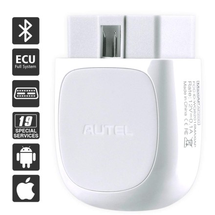

    Schaue dir mal den Autel AP200 OBD Scanner an.
    Der hat diese Funktion und vieles mehr was mit dem geht.
    Brauchst nur ein Handy oder Tablet und ein Hersteller ist im Preis inbegriffen.
    Jeder weitere Hersteller kostet ca. 16 Euro für Android und ca. 21 Euro für iOS.
    Allerdings einmal jährlich fällig die Gebühr.
    Dafür hast du aber alle Hersteller zur Verfügung die du eventuell brauchst. Also Ford und VW usw.
    Habe ein Autel MK808 das entspricht dem Autel AP200 von der Oberfläche und dem Umfang.
    Nur kostet es mehr und ich habe alle Hersteller für ein Jahr im Abo.
    Jedes weitere Jahr bzw. für die Updates kosten dann ca. 120 Euro.
    Aber ist schon mächtig das Teil, was es kann.
    Nur das Autel AP200 bekommst du für ca. 75 Euro.
    Am besten direkt bei Autel kaufen. Gibt aber auch andere Quellen und OBD Scanner.
    AUTEL MaxiAP AP200
    Das neue AP200 verwandelt Ihr Smartphone (Android + Apple/iOS) in ein vollwertiges Kfz-Diagnosegerät. Das OBD2-Interface kommuniziert drahtlos mit nahezu allen…
    www.autel-tech.de

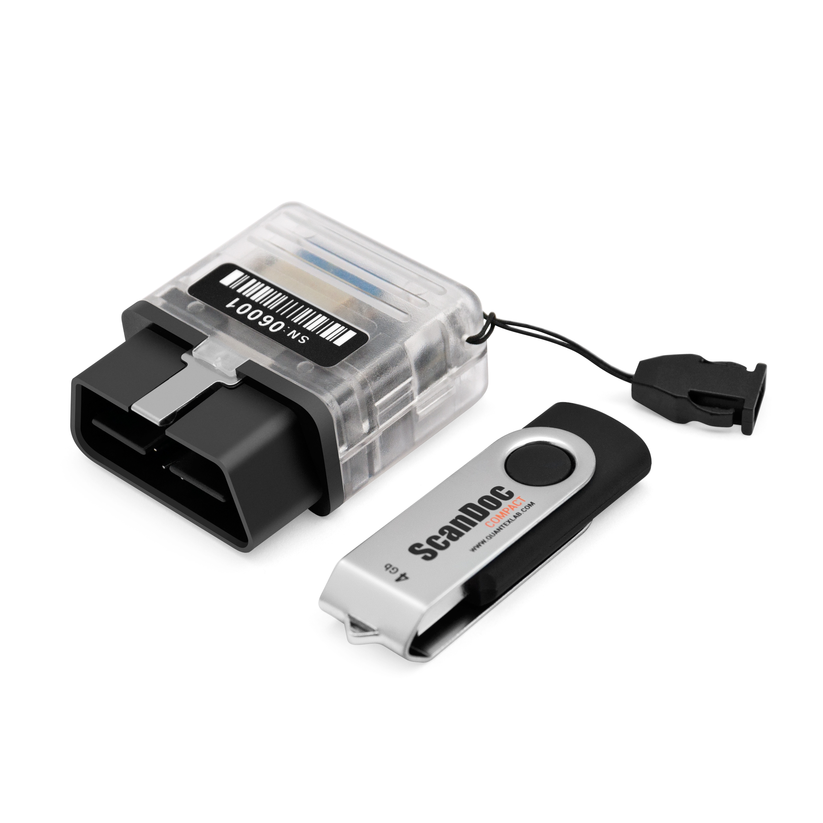

    Es gibt noch den Scandoc Scanner.
    Nur der kostet ca. 350 Euro, funktioniert mit allem, PC/ Laptop mit Windows/ Linux, Android, iOS.
    Aber jeder weitere Hersteller kostet, 50 Euro lebenslang.
    Habe Glück gehabt, einen zu bekommen in Bucht für ca. 170 Euro, aber freigeschaltet für alle Hersteller, kostet normal ca. 1.000 Euro.
    ScanDoc Compact
    ScanDoc Compact - das neue professionelle multimarken Fahrzeugdiagnosesystem. Und nicht nur Diagnose, sondern auch Codieren, Programmieren,…
    www.wgsoft.de
