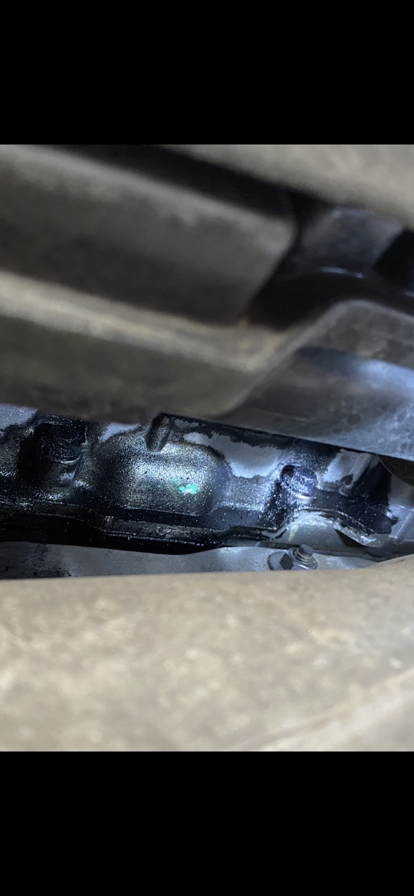

  • Hallo, ich fahre den 1.6 Diesel mit der Sechsgang Automatik.
    Habe jetzt 50.000km auf dem Tacho und nun bemerk, dass auf dem Motorblock etwas Ölaustritt zu sehen ist. Musste aber bisher noch kein Öl nachfüllen. Muss man sich da Gedanke machen, oder ist da etwas Öl normal. Verschüttet wurde beim nachfüllen von der Werkstatt Nichts. Da ich es sauber wischte und nach vier Wochen wieder mehr Öl zu sehen war.

  • Ventildeckeldichtung scheint es nicht zu sein, ist irgendwas oberflächlich von oben wie es ausschaut. Ist das Hitzeblech vorne rechts am Turbo, oder?
    Wahrscheinlich hauts das Öl und den Dreck aus der Kurbelgehäusentlüftung da raus.

    An sich nicht drastisch weil Peugeot schlau genug war das Ding so zu verlegen das der Luftmassenmesser oder sowas dadurch nicht gebadet wird. Aber ist ne schweinere, wenn Garantie drauf ist sollen das alles abdichten.

  • Deine Bilder sind winzig, ich sehe darauf kein Öl und kann auch keine möglicherweise betroffenen Bauteile identifizieren.
  • Wenn du sehen willst was los ist mach mal die Motorabdeckung ab, an den Gummipuffern ist die nur gesteckt.
    Zweites Bild vergrößert seh ich verschmutzungen am Zylinderkopf. Kommt aber wahrscheinlich weiter oben von der Ventildeckeldichtung, bzw. schlicht ne Kombination aus Dreck und Ölnebel. "laufen" tut ja nichts, oder?
    Im Forum kann man nur 1MB anhängen, Bilder in der "Galerie" hochladen ist mehr Platz
  • Hab nun ein Foto (hoffentlich größer) in die Galerie gepackt.Die Ölstelle ist unter der Motor-Plastikdeckel wie Diesellotte beschrieben hat.Es läuft aber kein Öl,zumindest wie ich das gesehen habe.Fahre Montag zum Freundlichen.
