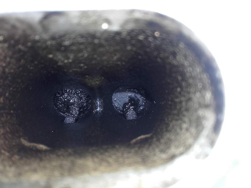

    Mach erstmal eine Motorspülung (Liqui Moly 2427) , reduzier das Wechselintevall auf 10.000km mit dem Öl nach der neuen Norm, und lass Drosselklappenreiniger (5111) bei laufendem Motor einspritzen damit die Verdreckung der Einlassventile zurückgeht. (Vielleicht nicht in einer "passt schon so" Werkstatt). Mit dem Endoskop reinschauen ob eine richtige BEDI-Reinigung notwendig ist wäre auch mal angesagt.
