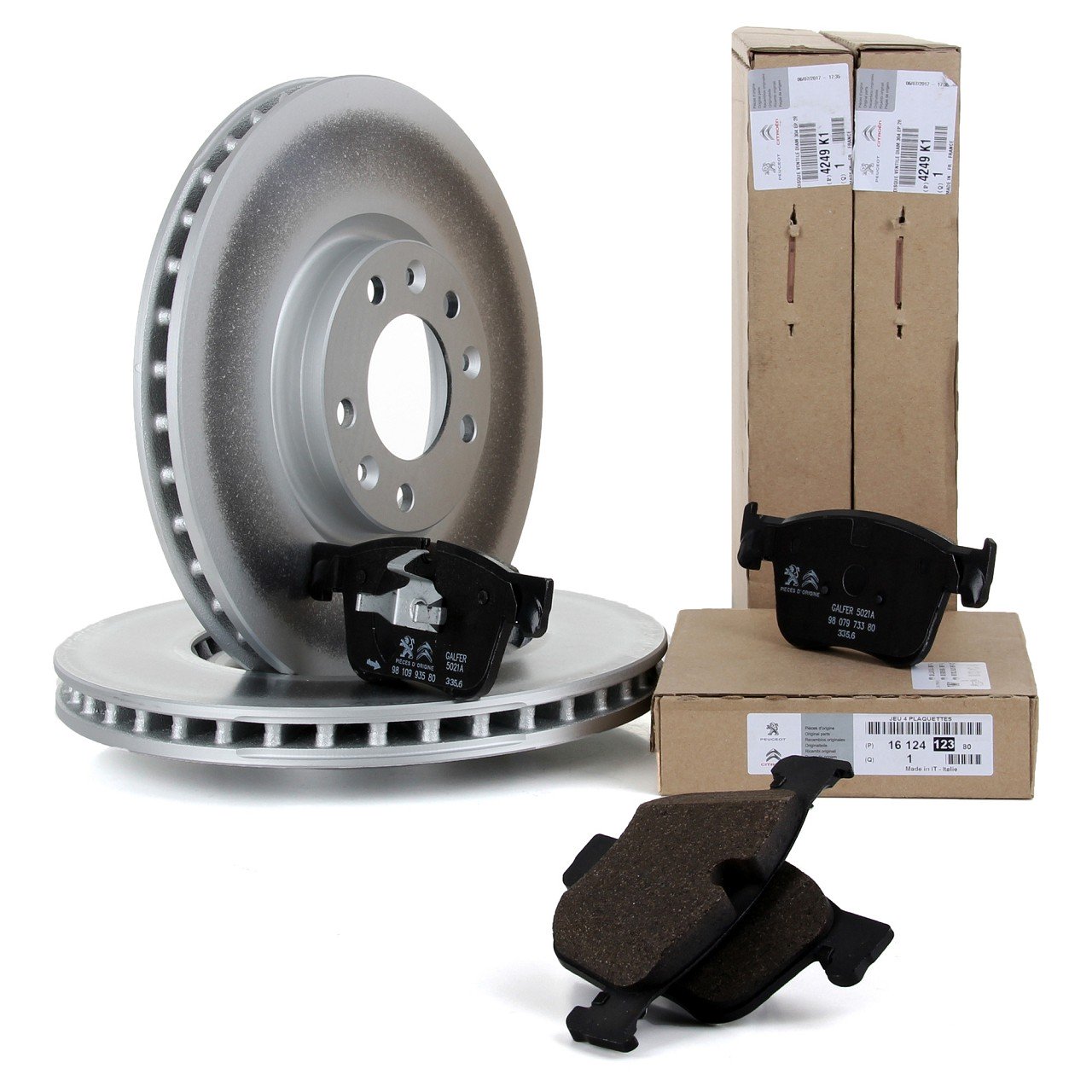

    Hier ein komplettes Kit für die Vorderachse.
    Original Stellantis/ Opel und passend für deinen Grandland X.
    Leider nur für die Vorderachse.
