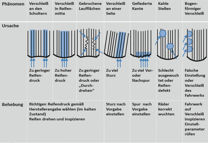

    800km sind viel zuviel, ich nehme aber an, dass die Reifen nicht symetrisch und gerade abgefahren wurden, sondern vor allem innen/außen zuviel? Verschleißbilder
