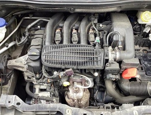

Scheint aber neu zu sein, der ZR.
Zahnriementausch beim 1.2 er
Hallo, laut Aussage Autoverkäufer und Service Checkheft, NEIN. MFG.
29.11.2019 mit 57500 km gekauft.
Dafür schaut der ZR auf den ersten Blick aber noch sehr gut aus.
Meiner sah lädierter aus bei ca. 46.000 im und war fällig.
meiner sieht genauso aus - auch 2019 und 52tkm...
dann trag ich auch mal ein paar Bilder bei. ZR wurde aktuell im Rahmen der 6. Inspektion getauscht mit einem Kilometerstand von 49.300
Den alten hab ich mir geben lassen...

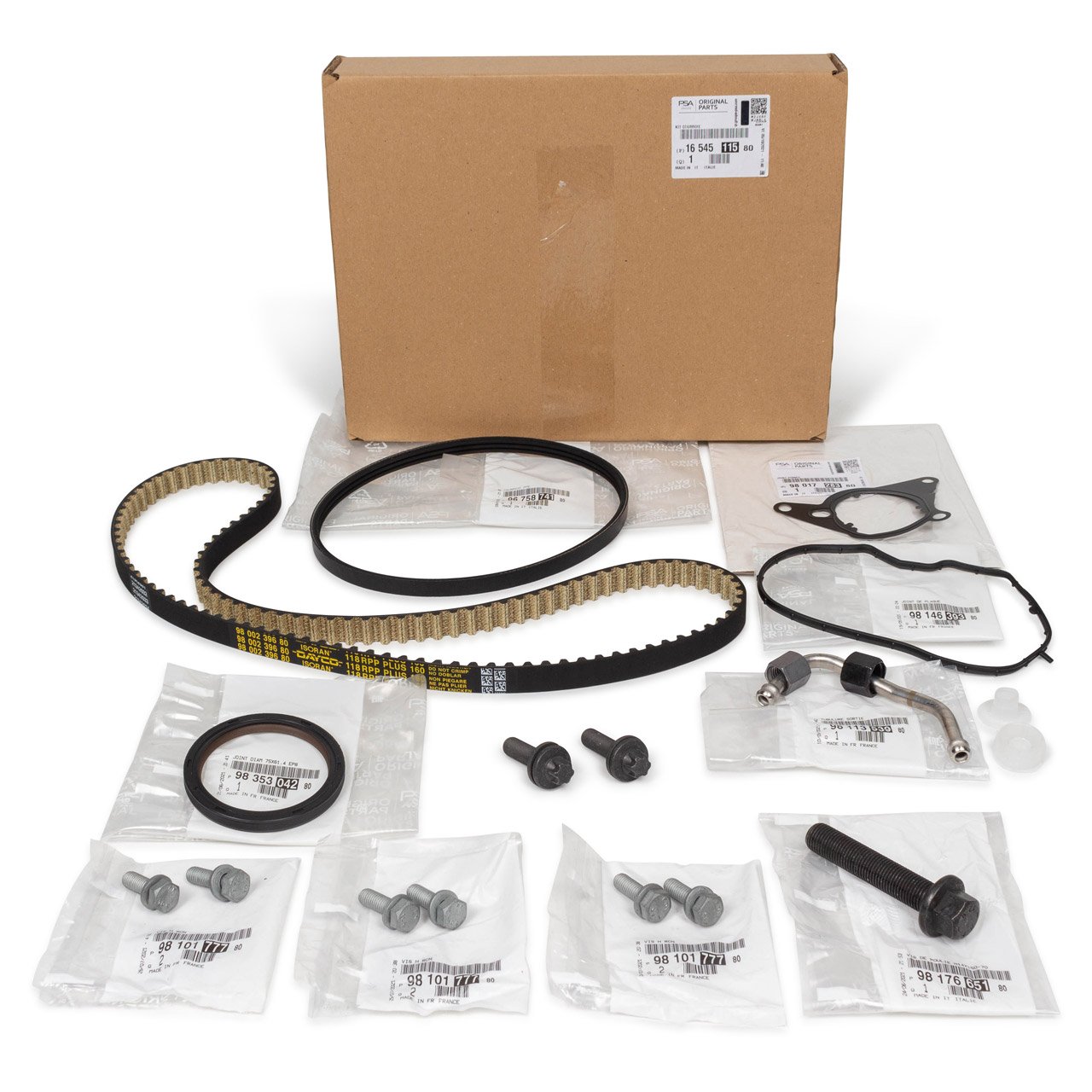

Genau den gleichen ZR habe ich vor 2 Jahren bekommen, von Dayco und befindet sich auch im Komplett Paket.
https://www.der-ersatzteile-profi.de/artikel/zahnriemensatz-a6464132
Original CITROEN / PEUGEOT Zahnriemen - 16 545 157 80 | mypartowww.myparto.com -
