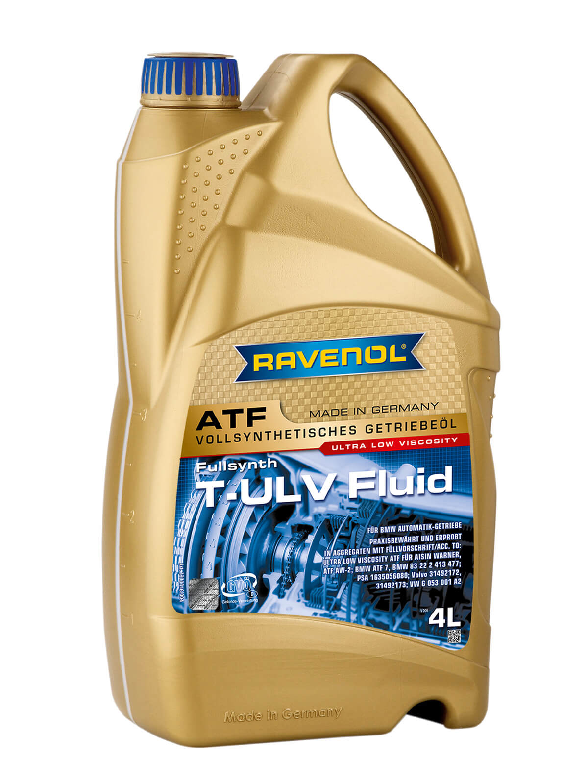

  • Alter Schwede.
    143 Euro der Liter?
    1635056080-Opel-(MKT) ÖL-Opel-Ersatzteil
    Im Zubehör ca. 74 Euro der Liter.
    RAVENOL ATF T-ULV Fluid
    RAVENOL ATF T-ULV Fluid ist ein vollsynthetisches ATF (Automatic-Transmission-Fluid), konzipiert auf Basis von hochwertigen Polyalphaolefinen (PAO) und Estern…
    www.ravenol-shop.de
    Da bin ich ja günstig bedient, wenn ich die Getriebespülung machen lassen in Elsfleth, für 360 Euro.
    15 Liter sollen ja verwendet werden für eine Spülung.
