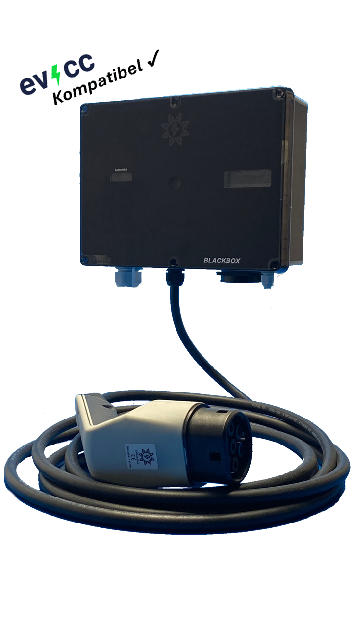

    Im Netz bin ich nun auf die Wallboxen der Firma "Stark-in-Strom" aufmerksam geworden und da auf die "Wallbox 11KW -PRO".
    https://www.stark-in-strom.de/de/wallbox-11-kw-pro-/-der-alleskoenner-/-ladestrom-regelbar-/--made-in-germany-_168.html
    Zugegeben ist diese ca. 150€ teurer als die Heidelberg aber diese würde meine Anforderungen erfüllen.
    Habt ihr schon mal etwas von dieser Firma gehört oder von deren Wallboxen und vielleicht sogar Erfahrungen gemacht?
