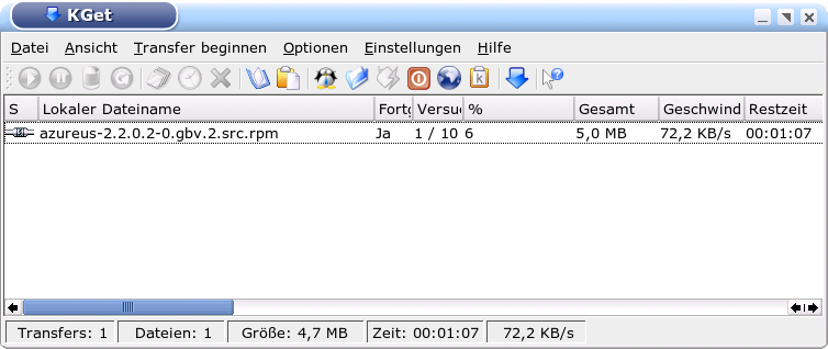

    Das größte Problem beim Software-Update ist für mich immer das DOWNLOAD!
    Da das meist große Dateien sind gibt es immer wieder Probleme, besonders ärgerlich ist dann der Abbruch, dann muss man von vorne anfangen.
    ich benutze dazu einen sogenannten DownloadManger.
    Für Windows: "uget" (kommt eigentlich aus der LINUX-Welt)
    oder Free Downlaod Manager"
    https://de.wikipedia.org/wiki/Download-Manager
    Vorteil:
    • arbeitet klaglos auch im Hintergrund
    • bei Abbruch setzt er an der gleichen Stelle fort
    • macht meist sogar nach Abschalten und wieder Einschalten des Rechners weiter
    • die BitTorrent-Unterstützung macht die Sache nochmal schneller, muss man am Anfang aber nicht benutzen.
    Nachteil
    • man muss das Programm zusätzlich installieren
    • und etwas die Programmbeschreibung studieren
    Als Eingabe benutzt man die vollständige Datei Datei-Adresse ( mit Strg+C / Strg+V ), dann geht es schon los!!!
